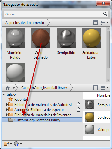

¿Qué debo hacer para mantener mis estilos de color personalizados como aspectos?
Debe crear una biblioteca personalizada y llenarla con los aspectos que desee conservar de todos los documentos que contengan un aspecto personalizado único. Creación y llenado de una biblioteca personalizada
Haga clic con el botón derecho en la nueva biblioteca en la parte inferior del panel izquierdo y haga clic en Crear categoría.
Asigne un nombre a la categoría.

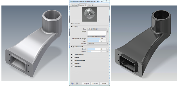

El aspecto migrado es diferente del deseado. ¿Por qué y cómo puedo modificarlo?
Los aspectos se muestran de forma diferente según el estilo visual en uso. Los estilos visuales sombreados difieren de los estilos visuales realistas debido a las propiedades de aspecto utilizadas para mostrar los estilos visuales.
Cuando se trabaja con la interfaz de usuario de Material y aspecto, el trazado de rayos está desactivado (está activado por defecto cuando se utiliza el estilo visual realista), de modo que al seleccionar un material o un aspecto coherente con sus necesidades después de trazar el rayo puede ser necesaria la modificación del aspecto o la creación de uno nuevo.
El tipo de aspecto genérico muestra más propiedades que ningún otro tipo de aspecto. El número de propiedades expuestas cambia según el tipo. Vamos a ver un breve ejemplo de creación de un nuevo aspecto.
La imagen siguiente muestra qué se puede esperar según la definición de aspecto y el modo de estilo visual activo. En el lado izquierdo, aparece el estilo visual sombreado y en el derecho, el estilo visual realista.
Como puede ver, existen una diferencia en el color y el brillo. Esta es atribuible a las propiedades que no se utilizan en el estilo visual sombreado al renderizar la escena. Consulte la documentación del Editor de aspecto para obtener más información sobre las propiedades de tipo de aspecto compatibles con el estilo visual sombreado.

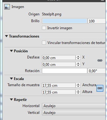

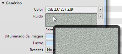

La textura de mi aspecto parece incorrecta. ¿Cómo debo ajustarla?
Los estilos de color personalizados con mapas de textura pueden requerir ciertas modificaciones de textura adicionales. Para ajustar texturas, el usuario debe encontrarse en el editor de aspectos o utilizar la documentación del editor de aspectos de las herramientas de lienzo. Para ver cómo se lleva a cabo esta acción, utilizaremos el Editor de aspecto y retomaremos el proceso donde lo dejamos en la pregunta anterior.
