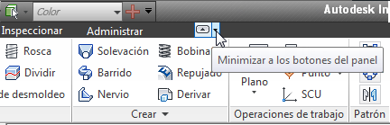

La cinta de opciones se ha diseñado para proporcionar más espacio gráfico disponible para los modelos.

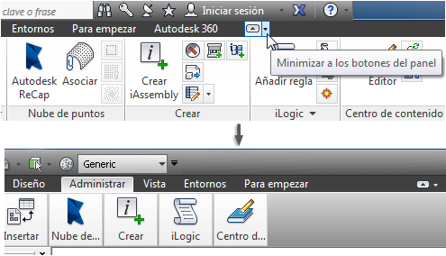

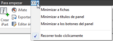

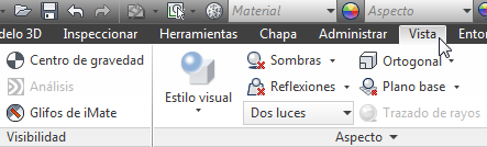

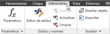

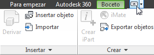

  1. Haga clic en el botón Minimizar una vez. Los paneles se reducen a botones de grupo.
  2. Detenga el cursor sobre un grupo para mostrar los comandos de este.

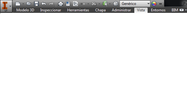

  3. Pulse de nuevo el botón Minimizar para reducir a los títulos de las fichas y grupos.

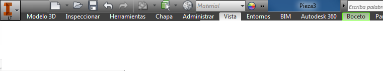

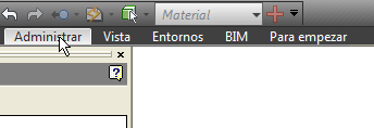

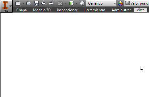

  4. Pulse de nuevo el botón Minimizar para que se muestren solo las fichas.
  5. Pulse el título de una ficha para mostrarla.
  6. Pulse de nuevo el botón Minimizar para restablecer la cinta de opciones completa.
Como alternativa al desplazamiento a través de los estados de la cinta de opciones, seleccione un estado en el menú desplegable.

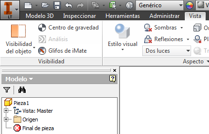

También puede utilizar el comando Clean Screen para maximizar el espacio del modelo al instante.
  1. En la ficha Vista, haga clic en Clean Screen.
Este comando oculta el navegador y maximiza el área gráfica con el tamaño de la ventana de la aplicación. Los paneles de las fichas se minimizan si estaban en estado ampliado. El comando también maximiza la ventana de Autodesk Inventor LT con el tamaño de la pantalla.
También puede utilizar las teclas de acceso rápido: pulse Ctrl + 0(cero) para activar o desactivar Clean Screen. El navegador se restablece y las fichas también se restablecen al estado en el que se encontraban previamente.
Haga clic en el botón Minimizar según sea necesario para restaurar la visualización completa de las fichas.
