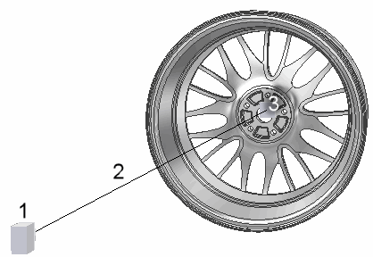

  3. La cámara también aparece en la ventana gráfica. Por defecto, el vector de la línea de visión es normal a la pantalla. Gire el modelo y reduzca la vista para ver el vector y el símbolo de la cámara.
    La cámara consta de tres partes: la cámara, el vector de la línea de ejes y el destino.
