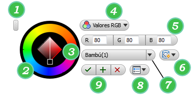

    La barra de herramientas pequeña se compone de varios controles relacionados con los aspectos:
    1. Pinzamiento de volver a colocar
    2. Rueda de colores
    3. Cursor implícito de selección de color
    4. Modo de color RGB o HSB (tonalidad, saturación, brillo)
    5. Los valores de color basados en la selección de RGB o HSB
    6. Opciones de asignación, las opciones se basan en la selección
    7. Selección de aspecto
    8. Opciones de barra de herramientas pequeña
    9. Aceptar, Aplicar, Cancelar
