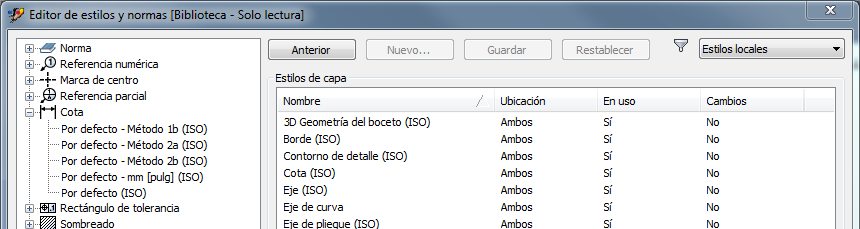

  1. Pulse ficha Administrar panel Estilos y normas Editor de estilos .
    Se muestra el cuadro de diálogo Editor de estilos y normas. En el panel del navegador de la izquierda, se muestran los estilos ordenados por tipos. En el panel de la derecha, se muestran los detalles de un elemento seleccionado en el panel del navegador.
  2. Para revisar todos los estilos disponibles, seleccione Todos los estilos en la lista Filtro .

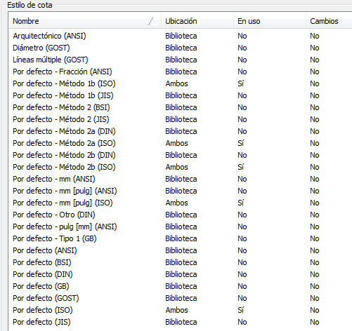

  6. Haga clic en el nodo Cota en el navegador. A continuación, revise la lista de estilos de cota disponibles en el panel Estilo de cota.
    Puede ver que:
    • La ubicación de estilos almacenados en el dibujo es Ambos y la ubicación de estilos guardados en la biblioteca de estilos es Biblioteca.
    • Los estilos utilizado en el dibujo muestran Sí en la columna En uso.
    • La columna Cambios muestra No para todos los estilos.
  7. Seleccione Estilos locales en la lista de filtros. A continuación, revise los estilos de cota almacenados en el archivo de dibujo.
