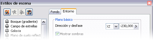

    • En el cuadro de diálogo Estilos de escena, pulse el comando Nuevo estilo y asigne al nuevo estilo el nombre Plano de suelo reflectante XZ.
    • En la ficha Entorno del cuadro de diálogo, defina Dirección y Desfase como se muestra en esta imagen.
    • Configure los otros parámetros según sus preferencias, guarde los cambios y pulse Terminar.
