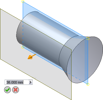

  4. Pulse el Plano XY. A continuación, debe crear un plano de trabajo paralelo al plano XY por defecto (resaltado en azul), pero en una distancia especificada.
  5. Pulse el manipulador de flecha de distancia dorada y arrastre el plano de trabajo paralelo en una dirección positiva (hacia usted) de 38 mm, aproximadamente. También puede escribir directamente 38 en el cuadro de entrada de valor. No es necesario incluir los mm si elige este método.
  6. Pulse el botón de color verde Aceptar para crear el plano de trabajo con desfase paralelo y finalizar el comando.
La nueva operación, Plano de trabajo1, se añade al navegador de modelo.
