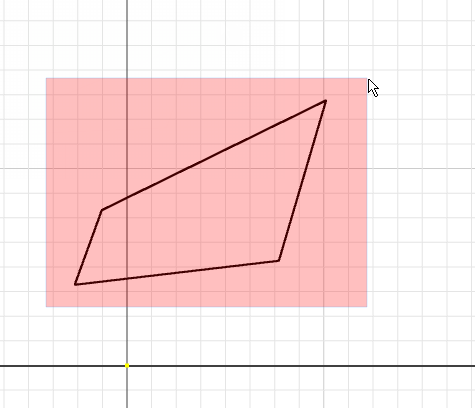

  1. Mueva el cursor del ratón hacia la izquierda, por debajo de la geometría del boceto.
  2. Pulse y arrastre una ventana de selección hasta la parte superior derecha de la geometría. Suelte el botón del ratón para seleccionar la geometría.

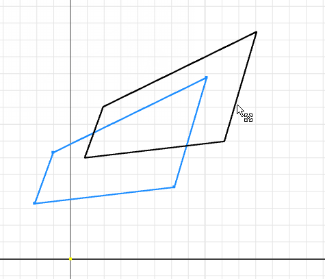

  3. Mueva el cursor sobre una de las líneas.
  4. Cuando se resalte la línea, presione el botón del ratón y, sin soltarlo, arrástrelo hacia arriba y hacia la derecha.
  5. Suelte el botón del ratón para seleccionar la nueva posición.
    El programa cambia de posición toda la geometría seleccionada sin modificar el tamaño o el ángulo de ninguno de los segmentos de línea.
  6. Pulse en la ventana gráfica para cancelar la selección de los cuatro segmentos de línea antes de continuar con el siguiente paso.
