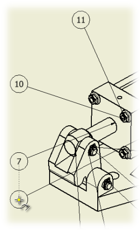

Después de haber insertado un gran número de referencias numéricas automáticamente, es posible que desee cambiar la ubicación de una o varias referencias numéricas o de directrices de referencias numéricas.
En este caso, la directriz de la referencia numérica 1 (que identifica la base) cruza el cilindro sin necesidad. Los pasos siguientes incluyen instrucciones para desplazar tanto la referencia numérica como la flecha de la directriz.
Mientras arrastra hacia abajo, aparecerá una línea de puntos vertical que indica que la posición de la referencia numérica está alineada con respecto a la referencia numérica 7.
A continuación, ajuste la posición de la punta de flecha de la directriz.
