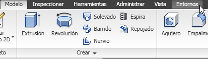

Acceso a entornos desde un archivo de pieza
  1. En un archivo de pieza, pulse la ficha Entornos de la cinta de opciones.
  2. Pulse uno de los entornos disponibles.

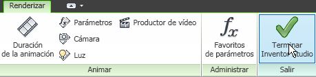

Salida de entornos a los que se accede en la ficha Entornos
En el extremo derecho de la cinta de opciones, en el panel Salir, haga clic en Terminar [entorno].
