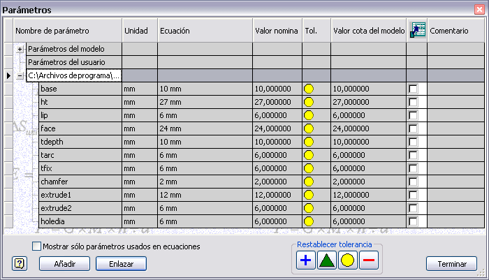

Vincular la tabla externa
  1. Pulse Vincular en el cuadro de diálogo Parámetros.
  2. Seleccione el archivo nozzle.xls que ha creado.
  3. Pulse Abrir.
    El programa importa la tabla externa en el cuadro de diálogo Parámetros.
  4. Revise los nombres y los valores de los parámetros.
  5. Cuando haya terminado, pulse Terminar.
