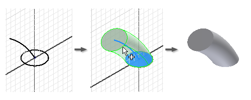

Cuando se crea una operación de barrido, primero se crea un boceto de trayectoria que se interseca con el plano de boceto del perfil.
Para insertar bocetos de trayectoria y perfiles , cree dos planos de trabajo que se intersequen o cree una pieza auxiliar intermedia, como un bloque.
