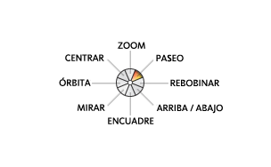

Las SteeringWheels, también denominadas ruedas, son menús de seguimiento que siguen al cursor y desde las cuales se puede acceder a diferentes herramientas de navegación 2D y 3D.
Las SteeringWheels le permiten ahorrar tiempo al combinar muchas de las herramientas de navegación habituales en una única interfaz. Las siguientes ilustraciones muestran las diferentes ruedas disponibles:
Rueda de navegación completa
Rueda básica de visualización de objetos
Rueda pequeña de navegación completa
Rueda pequeña de visualización de objetos
Aspecto de las ruedas
Puede controlar el aspecto de las ruedas y alternar entre los diferentes estilos de ruedas disponibles, o ajustar su tamaño y opacidad. Las ruedas (excepto la rueda de navegación 2D) están disponibles en dos estilos diferentes: grande y pequeña.
El tamaño de una rueda controla las dimensiones de los sectores y las etiquetas que aparecen en la misma; el nivel de opacidad controla la visibilidad de los objetos del modelo que aparecen detrás de la rueda.
