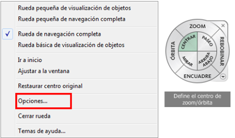

Para acceder a este diálogo, compruebe que hay una herramienta SteeringWheel activa y, a continuación, haga clic con el botón secundario del ratón y desplácese hasta Opciones.
