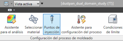

Haga clic en
(ficha Inicio
panel Configuración del proceso de moldeado
Puntos de inyección)

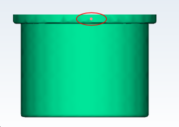

Haga clic en el borde redondeado del modelo como se muestra a continuación.
