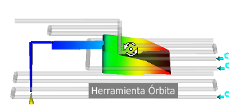

Herramienta Órbita
La herramienta Órbita permite cambiar la orientación de un modelo de forma tridimensional. Al arrastrar el cursor, el modelo rota alrededor de un punto de giro mientras la vista permanece fija.
El punto de giro es el punto base que se usa al rotar un modelo con la herramienta Órbita. Puede especificar el punto de giro de varias formas:
Punto de giro predeterminado
Al abrir un modelo por primera vez, el punto objetivo de la vista actual se usa como punto de giro para orbitar el modelo.
Herramienta Centrar.
Puede especificar un punto del modelo con la herramienta Centrar para usarlo como punto de giro para orbitar el modelo.
