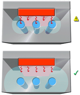

Es posible aumentar la distancia entre el canal de refrigeración y la cavidad del molde para hacer más uniforme la temperatura en la superficie de la cavidad.
Esto también incrementa la subida de temperatura en la superficie de la cavidad durante la inyección, lo que tiene consecuencias positivas sobre la distorsión, las propiedades mecánicas de las piezas y, hasta cierto punto, el llenado del molde.
Cuanto menor sea el espaciado, más rápidamente se elimina el calor y más corto es el ciclo, pero las variaciones de temperatura resultantes en la superficie de la cavidad pueden provocar problemas de calidad en la pieza. Como norma general de diseño, los canales de refrigeración deben colocarse a una distancia respecto a la cavidad equivalente a, aproximadamente, de 2 a 2,5 veces el diámetro del canal. Los siguientes diagramas muestran la temperatura de la superficie del molde más uniforme obtenida mediante conductos de refrigeración bien colocados.
