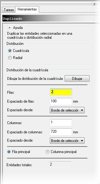

  1. Haga clic en Inicio > Tipo de molde > Varias cavidades.
  2. Haga clic en Inicio > Geometría > Duplicación de distribución.
    1. Introduzca 2 filas.
    2. Introduzca un espaciado de filas de 100 mm.
    3. Seleccione el espaciado de Borde de selección.
    4. Introduzca 1 columna.
    5. Haga clic en Aceptar.

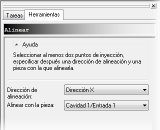

  3. Haga clic en Geometría > Distribución > Alinear.
    1. Seleccione Dirección X como Dirección de alineación.
    2. Mantenga pulsada la tecla CTRL y seleccione los dos puntos de inyección.
    3. Seleccione Cavidad 1/Entrada 1 en el campo Alinear con la pieza.
    4. Haga clic en Aceptar.
