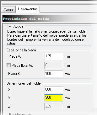

En esta tarea definirá el tamaño del molde. El espesor de la placa "A" determina la longitud del bebedero.
  1. Haga clic en Geometría > Molde > Tamaño del molde.
  2. Escriba 125 mm para el espesor de la placa A.
  3. Escriba 100 mm para el espesor de la placa B.
  4. Escriba 800 mm para la dimensión X del molde.
  5. Escriba 900 mm para la dimensión Y del molde.
  6. Haga clic en Aceptar.
