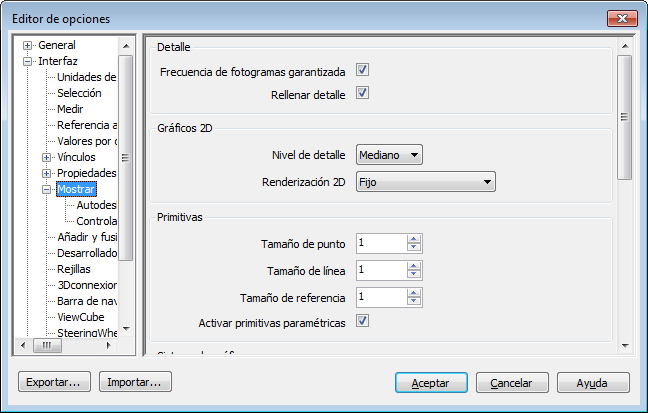

Para utilizar el Editor de opciones para cambiar el sistema de gráficos
Para cambiar el sistema de gráficos en el Editor de opciones
  1. Haga clic en el botón de la aplicación Opciones.
  2. Expanda el nodo Interfaz en el Editor de opciones y haga clic en la opción Mostrar.
  3. En el área Sistema de gráficos, anule la selección de la casilla de verificación Seleccionar de forma automática. El cuadro desplegable Sistema se activa.
  4. Utilice el cuadro desplegable Sistema para elegir el sistema de gráficos que desee que utilice Autodesk Navisworks.
  5. Haga clic en Aceptar. Este cambio se guarda y se aplica en las sesiones futuras de Autodesk Navisworks.
