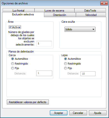

En cada archivo de Autodesk Navisworks (NWF y NWD), puede ajustar el aspecto del modelo y la velocidad de navegación. Las opciones de visualización se almacenan junto con los archivos de Autodesk Navisworks (NWF o NWD) para volver a cargarse cada vez que abran dichos archivos.
El cuadro de diálogo Opciones de archivo se usa para personalizar las distintas opciones de los archivos, y se puede acceder a él haciendo clic en la ficha Inicio, seleccionando el panel
Proyecto,
Opciones de archivo

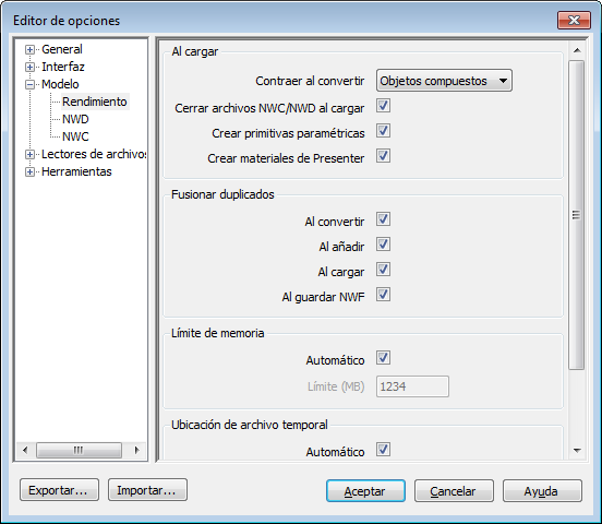

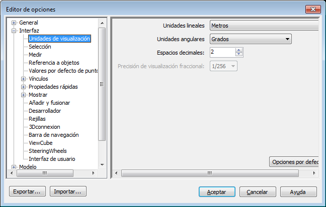

Por su parte, las opciones globales se configuran para todas las sesiones de Autodesk Navisworks. Para acceder al Editor de opciones haga clic en el botón del menú de la aplicación ![]()
Opciones; también se puede iniciar como una aplicación independiente. Para ello, seleccione Inicio
Todos los programas
Autodesk y localice el producto y el idioma deseados, por ejemplo Navisworks Manage 2014
[idioma]
Editor de opciones. Las opciones se agrupan y presentan en una estructura de árbol que permite realizar búsquedas y cambios de manera sencilla.
Las opciones globales pueden exportarse e importarse para que gestores de proyectos o administradores del sistema puedan ajustar rápidamente la misma configuración de Autodesk Navisworks en todos los equipos. Una vez exportados, estos parámetros se pueden compartir con un grupo específico de proyectos o con todos los proyectos de un sitio, en función del nivel de detalle que necesite. Para ello, debe configurar el Directorio de proyecto y el Directorio de sitio. Autodesk Navisworks examina el perfil del usuario actual y el de todos los usuarios del equipo local y, a continuación, comprueba la configuración en el Directorio de proyecto y en el Directorio de sitio. Los archivos del Directorio de proyecto tienen prioridad.

Editor de opciones (modo administrador). Se abre el Editor de opciones que contiene una función de bloqueo. Al hacer clic en el icono de candado, se bloquea la opción correspondiente. Cuando haya terminado, haga clic en el botón Exportar para crear un archivo de opciones globales bloqueado que se puede compartir con otros usuarios.
