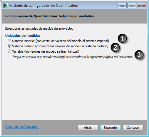

Asistente de configuración: Seleccionar unidades
Seleccione la unidad de medida que desea utilizar en el proyecto.
1. Imperial: convierte unidades del modelo a unidades imperiales, por ejemplo, pies, libras o galones.
2. Métrico: convierte unidades del modelo a unidades métricas, por ejemplo, metros, kilogramos o litros.
3. Variable: utiliza los valores existentes en el modelo. Puede cambiar la unidad para cada propiedad de mediciones en la siguiente página del asistente.
