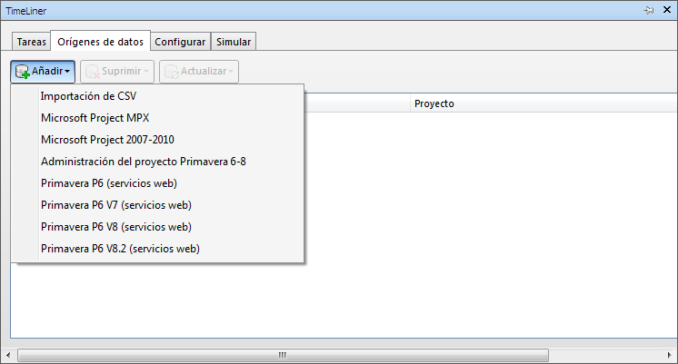

Software de programación de proyectos admitido
La herramienta Autodesk Navisworks TimeLiner admite varios programas de programación de proyectos.
Nota: Algunos sólo funcionan si el software de programación de proyectos en cuestión está instalado.
Nota: Autodesk Navisworks TimeLiner admite orígenes de datos de otros proveedores mediante el uso de la API .NET de Autodesk Navisworks y ofrece compatibilidad en Windows 8 con formatos de MS Project, CSV y Primavera. Autodesk Navisworks. Cualquier usuario puede compatibilizar un nuevo origen de datos (consulte la documentación de la API para obtener más información).
Microsoft Project 2007 - 2013
Este origen de datos requiere la instalación de Microsoft Project 2007 a Microsoft Project 2013.
Primavera Project Management 6 - 8
Este origen de datos requiere tener instalados ciertos elementos junto con Autodesk Navisworks:
  • Producto de Primavera Project Management (PPM) 6 - 8
  • ActiveX Data Objects 2.1
  • Kit de desarrollo de software de Primavera (disponible en los CD de Primavera)
PPM 6 y 8 son aplicaciones fundamentadas en bases de datos y como tales precisan la instalación de un kit de desarrollo de software para poder configurar un vínculo de origen de datos ODBC. Para instalar y configurar el kit que se proporciona con el CD de Project Management debe seguir los pasos siguientes:
  1. Inserte el CD de Project Management, especifique la clave del producto y acepte el acuerdo de licencia.
  2. Debe asegurarse de que la opción Primavera Applications or Components está seleccionada y hacer clic en Next.
  3. Seleccione Other Components y haga clic en Next.
  4. Seleccione Software Development Kit y haga clic en Next.
  5. Siga haciendo clic en Next hasta que se inicie la instalación.
  6. Una vez completada la instalación, haga clic en OK para abrir el asistente Database Configuration.
  7. Ajuste los parámetros en el cuadro de diálogo Software Development Kit Setup según corresponda y haga clic en OK.
  8. Haga clic en Yes para crear un archivo de registro y, a continuación, haga clic en Finish para completar el proceso.
Cuando se conecte a PPM 6 y 8 desde la herramienta TimeLiner, aparecerá un cuadro de diálogo de inicio de sesión que permite seleccionar el vínculo de origen (aparecerá una advertencia si no existe ningún vínculo). El nombre de usuario y la contraseña no se almacenan en el archivo de Autodesk Navisworks y se solicitarán cada vez que haga esta operación.
Una vez establecida la conexión, aparecerá un cuadro de diálogo que permite al usuario seleccionar el archivo que desea abrir. Hay una casilla que permite determinar si se abrirán todos los subproyectos.
Por defecto, la herramienta TimeLiner obtiene las fechas Inicio, Fin, Inicio planeado y Fin planeado como Start, Finish, BL Start y BL Finish, respectivamente.
El resto de fechas de Primavera se pueden seleccionar desde el cuadro de diálogo Selector de Campo genérico, incluidos los códigos de actividad de proyecto, los códigos de actividad global y los campos definidos por el usuario.
La jerarquía de la herramienta TimeLiner es compatible con la estructura WBS que establece una jerarquía de tipo proyecto/actividad.
Nota: Debido a la naturaleza de los productos Primavera Project Manager 6 que utilizan el kit de desarrollo de software (SDK) para acceder a los datos, el proceso de importación de datos con la herramienta TimeLiner puede requerir más tiempo que con otros formatos.
Microsoft Project MPX
TimeLiner puede leer archivos de Microsoft Project MPX directamente, sin necesidad de tener Microsoft Project (ni ningún otro software de calendarios) instalado. Tanto Primavera SureTrak, Primavera Project Planner como Asta Power Project permiten exportar archivos MPX.
Nota: Primavera SureTrak exporta el ID único del campo text10 del archivo MPX, en lugar exportar el campo de ID único. Cuando vincule un archivo MPX exportado desde SureTrak, debe especificar el campo text10 como campo de ID único en el cuadro de diálogo Selector de campo.
Primavera P6 (servicios web) V6 - V8.2
El acceso a los servicios web de Primavera P6 reduce considerablemente el tiempo de sincronización entre las programaciones de TimeLiner y Primavera.
Este origen de datos requiere la instalación de un servidor web Primavera. Se refiere la Guía del administrador del servidor web Primavera P6 (disponible en la documentación de Primavera).
Asta Power Project 11 - 12
Este origen de datos requiere tener instalada la versión correspondiente de Asta Power Project.
