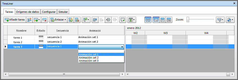

  1. Si la ventana TimeLiner aún no está abierta, haga clic en la ficha Inicio grupo Herramientas TimeLiner.
  2. En la ficha Tareas, haga clic en la tarea a la que desea añadir una animación y utilice la barra de desplazamiento horizontal para localizar la columna Animación.
    Si lo prefiere, puede desplazar las columnas de animación y colocarlas delante de la columna Fecha de inicio, como se muestra a continuación.
  3. Haga clic en la flecha desplegable del campo Animación y seleccione una escena o un conjunto de animación de una escena. Cuando se selecciona una escena, se utilizan todos los conjuntos de animación grabados en la escena.
  4. Haga clic en la flecha desplegable del campo Comportamiento de animación y seleccione el modo en que se reproducirá la animación durante esta tarea:
    • Escala: la duración de la animación corresponde a la duración de la tarea. Éste es el valor por defecto.
    • Emparejar inicio: la animación empieza cuando empieza la tarea. Si la animación sigue ejecutándose una vez acabada la simulación de la herramienta TimeLiner, el final de la animación se corta.
    • Emparejar final: la animación empieza lo suficientemente pronto como para que el final coincida con el final de la tarea. Si la animación empieza a ejecutarse antes de que empiece la simulación de la herramienta TimeLiner, el principio de la animación se corta.
