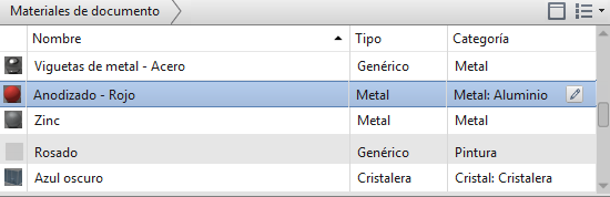

Panel Materiales del documento
Muestra los materiales guardados con el archivo abierto.

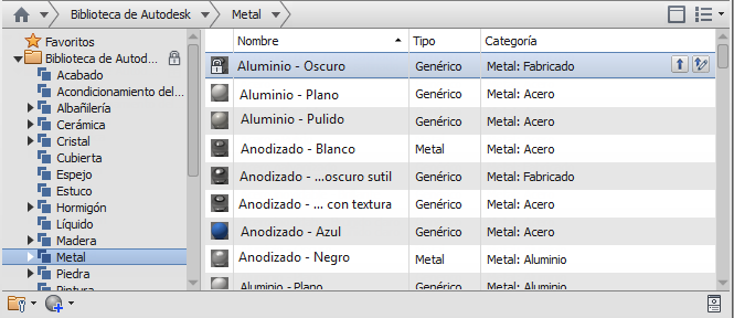

Panel Biblioteca
Muestra una lista de las categorías de las bibliotecas de materiales que están disponibles actualmente. Los materiales de la categoría seleccionada se muestran a la derecha. Los botones para aplicar o editar el material estarán disponibles al desplazar el ratón sobre la muestra de material.
Opciones de visualización
Proporciona opciones para filtrar y visualizar las listas de materiales.
- Biblioteca (solo panel Biblioteca)
- Muestra la biblioteca que especifique.
- Favoritos. Una biblioteca especial del usuario donde se almacena la colección de materiales definidos por el usuario. No se puede cambiar el nombre de esta biblioteca.
- Bibliotecas personalizadas. Las bibliotecas personalizadas creadas o importadas en el dibujo actual.
