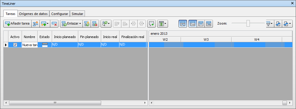

  1. Cargue el modelo en Autodesk Navisworks (véase Apertura de archivos si necesita ayuda).
  2. Haga clic en la ficha Inicio grupo Herramientas TimeLiner y seleccione la ficha Tareas en la ventana TimeLiner.
  3. Haga clic en Añadir tarea o haga clic con el botón derecho en cualquier punto de la vista de tareas y seleccione Añadir tarea en el menú contextual.
    Nota: Puede hacer clic en una tarea existente y seleccionar Insertar tarea para insertar una tarea por encima de la tarea seleccionada.
  4. Escriba el nombre de la tarea y pulse Intro. La tarea se añade a la programación.
    Nota: Si pulsa Intro cuando esté seleccionada la parte inferior de la tarea en la vista de tareas, una nueva tarea se creará por debajo de ella.
