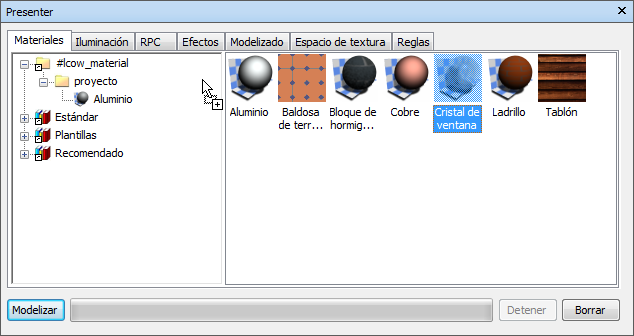

  1. En la ventana Presenter, en la ficha Materiales, haga clic en un material en el panel derecho y arrástrelo a la ubicación deseada en la carpeta Mis materiales del panel izquierdo hasta que el puntero del ratón muestre un signo más.
  2. Suelte el botón izquierdo del ratón para soltar el material en la carpeta.
    Nota: También puede copiar materiales entre las carpetas del panel izquierdo, ya sea con el método de arrastrar y soltar o mediante las opciones Copiar y Pegar del menú contextual.
