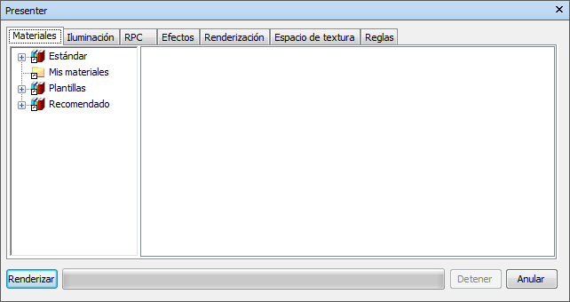

La ventana anclable Presenter se utiliza para definir materiales y luces en la escena, y para que la renderización de la escena sea más realista e incorpore efectos. También puede utilizarla para editar materiales predefinidos y aplicarlos a elementos de la escena, para agregar luces a la escena y para definir reglas para la aplicación de materiales a otros archivos del mismo proyecto que posean los mismos parámetros. Esta herramienta le permite definir y aplicar sus propios materiales y sus propias luces al modelo, además de guardar la configuración en un archivo NWF para que se actualice el modelo y se mantengan tanto los materiales como las luces.
Los materiales también pueden obtenerse de aplicaciones de CAD a partir de archivos con formato 3DS, DWG y DGN, o mediante la exportación de archivos de 3D Studio Viz o Max. Consulte Trabajo con archivos para obtener más información.
La ventana Presenter contiene las fichas siguientes:
Las fichas Materiales, Iluminación, Efectos y Renderización están divididas en dos paneles. El panel de la izquierda contiene los archivos y el de la derecha contiene la paleta, que permite definir los materiales, la iluminación, los efectos y los estilos de renderización que se utilizan en la escena. Los archivos se muestran en una estructura de árbol y se definen en el formato de archivo de LightWorks (.lwa).
