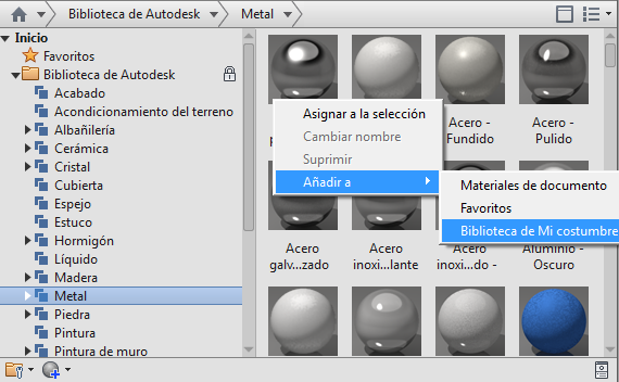

Para añadir un material a una biblioteca
  1. Haga clic en la ficha Renderización, en el panel Sistema y Renderización de Autodesk .
  2. En la ficha Materiales, haga clic con el botón derecho en la muestra de material y en Añadir a el nombre de la biblioteca en la que desea que el material se agregue. Si no hay ninguna biblioteca personalizada, primero tendrá que crear una.
    Puede añadir el material a varias bibliotecas.
    Consejo: Otra manera de añadir materiales a una biblioteca es arrastrar la muestra a la biblioteca.
