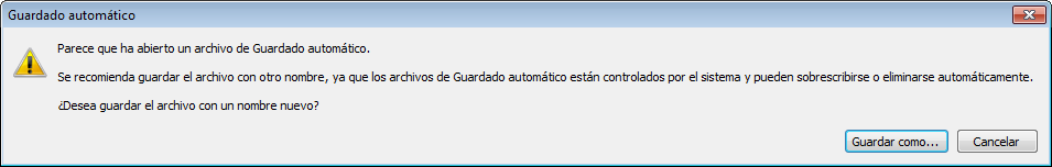

  5. Cuando se le pregunte si desea guardar un archivo con otro nombre, haga clic en Guardar como.
  6. En el cuadro de diálogo Guardar como, escriba el nuevo nombre del archivo y la ubicación deseada.
