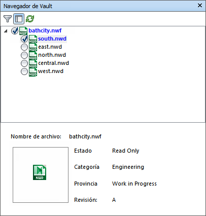

La ventana anclable del Navegador de Vault permite ver y administrar el estado del almacén de los archivos abiertos de Autodesk Navisworks. Esto resulta especialmente útil cuando se trabaja con archivos NWF.
El Navegador de Vault muestra la estructura y el estado del archivo abierto actualmente en Autodesk Navisworks junto con el de los archivos de diseño relacionados con este. Puede filtrar los archivos mostrados en el Navegador de Vault para centrarse en los datos más relevantes para su trabajo. También puede utilizar el menú contextual para realizar operaciones básicas de almacén, como aplicar el check-in, aplicar el check-out y cambiar el estado.
Otros miembros del equipo pueden aplicar el check out a los archivos, o la versión del almacén puede ser más reciente que la versión sobre la que se va a trabajar. Puede actualizar el Navegador de Vault según sea necesario para ver la información actualizada.
Vista de archivo
La Vista de archivo muestra la estructura del archivo abierto en Autodesk Navisworks.
El grupo Detalle
Por defecto, el grupo Detalle muestra la información clave del archivo seleccionado en la Vista de archivo. Esta información clave incluye: nombre de archivo, miniatura, estado de almacén, categoría, estado de ciclo de vida y revisión. Los datos de la revisión, el estado de ciclo de vida y las categorías no están disponibles si se utiliza la edición Autodesk Vault Basic.
