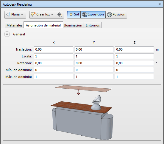

Mapa de textura plana
Las coordenadas de textura se calculan con una proyección plana de puntos 3D.
Las coordenadas X e Y transformadas se ajustan en función de los valores deDominio mín. y Dominio máx. y se utilizan como U, V, como se indica a continuación:
U = (X - Xlow)/(Xhigh - Xlow)
V = (Y - Ylow)/(Yhigh - Ylow)

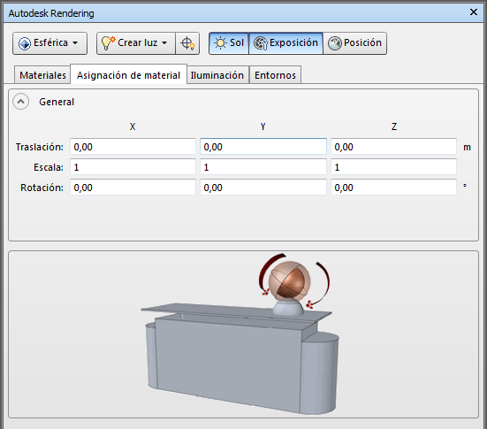

Mapa de textura esférica
Las coordenadas de textura se calculan mediante una proyección esférica situada en el origen.
Imagine que coloca una esfera alrededor del objeto. Cada punto X, Y, Z se proyecta en el punto más cercano de la esfera. U y V se consideran, de hecho, las coordenadas polares (par de ángulos) del punto.

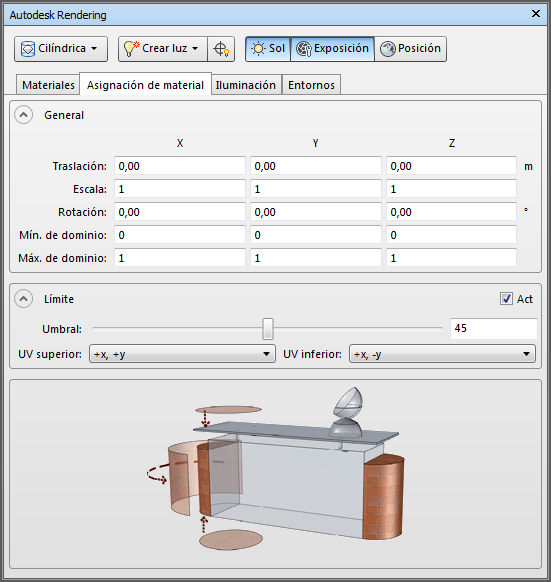

Mapa de textura cilíndrica
Las coordenadas se asignan a la superficie cilíndrica (Lados) o a los "límites" planos" de cada extremo del cilindro (si la casilla de verificación Límite es Act). Si la casilla de verificación Límite no está seleccionada, sólo se utiliza la superficie cilíndrica.
El mapa de textura cilíndrica es similar al mapa de textura cuadrada, excepto que se necesita imaginar poner un cilindro alrededor del objeto.
La casilla de verificación Límite determina si los límites del cilindro deben ser mapas de textura con una transformación diferente a la del lado del cilindro. Umbral es el ángulo en grados entre el punto y el eje del cilindro que se utiliza para determinar si se debería usar un límite o un mapa de textura lateral. Por defecto, se usa un equivalente de 45 grados. La dirección del límite (Superior UV e InferiorUV) especifica la orientación de las coordenadas de textura en los límites, que es similar al parámetro de dirección del mapa de textura cuadrada.
Si se utiliza el Límite, obtendrá el mapa de textura plana, igual que los lados del mapa de textura cuadrada.
Si se utiliza la superficie cilíndrica, entonces U se basa en ángulo, de igual forma que U esférica y V = Z (después de que se aplique la asignación Dominio mínimo y Dominio máximo).
