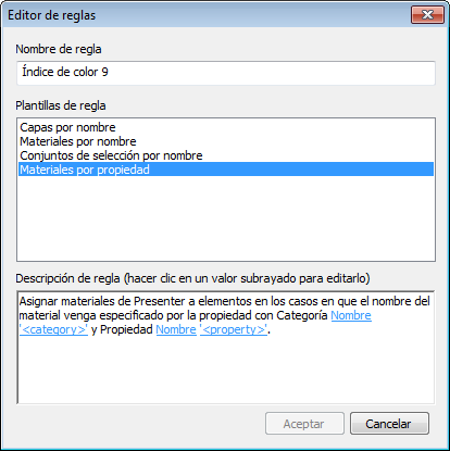

  1. Abra la ventana Presenter y haga clic en la ficha Reglas.
  2. Cree una regla denominada "Índice de color 9", basada en la plantilla Materiales por nombre:
    1. En la ficha Reglas de la ventana Presenter, haga clic en Nuevo.
    2. Escriba el nombre de regla "Índice de color 9".
    3. Seleccione la plantilla Materiales por propiedad.
    4. Haga clic en "<categoría>", elija Material en la lista desplegable y seleccione Aceptar.
    5. Haga clic en "<propiedad>", elija Nombre en la lista desplegable y seleccione Aceptar.
    6. Haga clic en Aceptar para guardar la regla personalizada.
  3. Cree otra regla denominada "Índice de color 32" y utilice las mismas opciones que en la regla anterior.

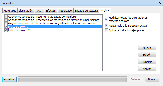

  4. Defina los materiales correspondientes:
    1. Desde el archivo Recomendado\Cristal de la ficha Materiales, arrastre el material Cristal de ventana a la paleta, pulse F2 para cambiar el nombre a "Índice de color de AutoCAD 9". Pulse Intro para guardar el nombre nuevo.
      Nota: El nombre del material de Presenter debe coincidir con el del material guardado en el archivo de CAD original. Puede ver las propiedades del material en la ventana Propiedades o en la opción Propiedades de la lista desplegable del Árbol de selección.
    2. En el archivo Recomendado\Ladrillos de la ficha Materiales arrastre el material Ladrillos rojos a la paleta y pulse F2 para cambiar el nombre a "Índice de color de AutoCAD 32". Pulse Intro para guardar el nombre nuevo.
  5. Vaya a la ficha Reglas y seleccione las reglas Índice de color 9 e Índice de color 32.
  6. Compruebe que sólo está seleccionado Modificar todas las asignaciones exactas actuales y haga clic en Aplicar para aplicar las reglas.
    A todos los elementos de la escena del modelo que tienen las propiedades Índice de color de AutoCAD 9 e Índice de color de AutoCAD 32 se les habrán aplicado los materiales de Presenter.
