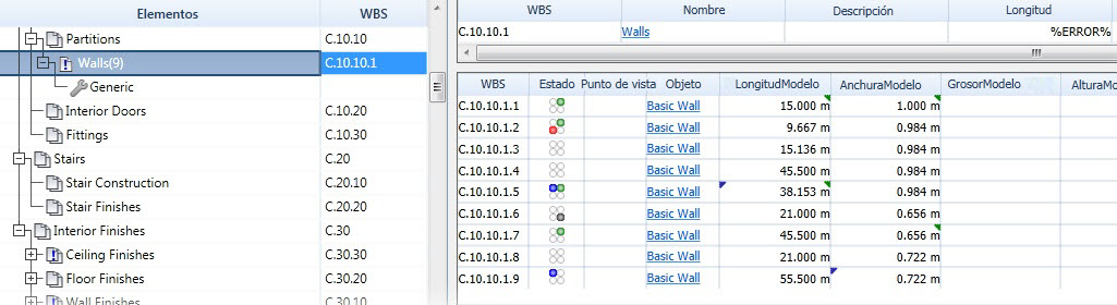

Cuando se modifica un artículo o un grupo, aparece un indicador de advertencia en el grupo Navegación y en la celda aparece un triángulo verde o azul. La fórmula modificada también aparece en negrita en el Catálogo de elementos. Después de ejecutar un análisis de cambios, aparecen las siguientes notificaciones en la columna Estado del libro de Quantification.
Acción Cómo se indica Icono Cuándo se muestra
Modificar Luz verde en la columna Estado Cuando se ha modificado una fórmula y no se ha ejecutado el análisis de cambios. Sitúe el puntero sobre el icono para ver información de la herramienta.
Cambiar Luz azul en la columna Estado Cuando un objeto del modelo ha cambiado y difiere del elemento de medición asociado en el libro de Quantification. Sitúe el puntero sobre el icono para ver información de la herramienta.
Error Luz roja en la columna Estado Cuando hay errores de cálculo con la fórmula o el elemento del modelo. Sitúe el puntero sobre el icono para ver información de la herramienta.
Suprimir Luz negra en la columna Estado Cuando se ha eliminado un elemento de mediciones del modelo. Sitúe el puntero sobre el icono para ver información de la herramienta.
Nota: En la columna Estado de un elemento de mediciones puede aparecer cualquier número de luces de notificación de estado.
