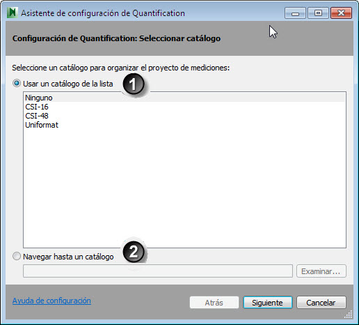

Asistente de configuración de Quantification
Asistente de configuración: Seleccionar catálogo
Si desea revisar las opciones del asistente, haga clic en Atrás para volver al cuadro de diálogo anterior o en Siguiente para avanzar.
Configuración de Quantification: Seleccionar catálogo
Utilice una lista o un catálogo personalizado para definir los elementos y recursos del proyecto.
1. Usar un catálogo de la lista. Los catálogos de esta lista son los que su empresa utiliza frecuentemente y los ha integrado el ingeniero de TI antes de que usted comience a utilizar Quantification.
2. Navegar hasta un catálogo: active la casilla de verificación y haga clic en Examinar para utilizar un catálogo no estándar. Los catálogos deben estar en formato xml y deben contener las mismas unidades de medida y propiedades que el archivo del proyecto actual.
