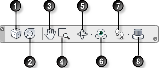

La barra de navegación es un elemento de interfaz de usuario que permite acceder tanto a las herramientas de navegación unificadas como a las específicas del producto.
Las herramientas de navegación unificadas (como Autodesk® ViewCube ®, 3Dconnexion y SteeringWheels®) son las que se pueden encontrar en muchos productos de Autodesk. Las herramientas de navegación específicas del producto son exclusivas de un producto. La barra de navegación flota encima y a lo largo de uno de los laterales de la vista de escena.
Las herramientas de navegación se inician haciendo clic en uno de los botones de la barra de navegación o seleccionando una de las herramientas en la lista que aparece al hacer clic en la parte más pequeña de un botón de división.
1. ViewCube Indica la orientación actual de un modelo y se usa para reorientar la vista actual de un modelo. Si pulsa este botón, aparece ViewCube en la vista de escena cuando no es visible. 5. Herramientas de órbita. Conjunto de herramientas de navegación para girar el modelo alrededor de un pivote mientras la vista permanece fija.
2. SteeringWheels Grupo de ruedas que permiten alternar rápidamente entre herramientas de navegación especializadas. 6. Herramientas de mirar. Conjunto de herramientas de navegación para girar la vista actual vertical y horizontalmente.
3. Herramienta Encuadre. Activa ha herramienta Encuadre y mueve la vista de manera paralela a la pantalla. 7. Herramientas de paseo y vuelo. Conjunto de herramientas de navegación para moverse por el modelo y controlar las opciones de realismo.
4. Herramientas de zoom. Grupo de herramientas de navegación para aumentar o reducir la ampliación de la vista activa del modelo. 8. 3Dconnexion. Conjunto de herramientas de navegación que permite reorientar la vista actual de un modelo con un ratón 3D de 3Dconnexion.
