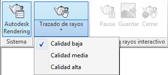

Dispone de tres estilos de renderización en Autodesk Navisworks. Puede acceder a ellos haciendo clic en el botón dividido Trazado de rayos , que se encuentra en la cinta de opciones (fichaRenderización, grupo Renderización).
La marca de verificación indica el estilo que se encuentra seleccionado actualmente. Para seleccionar un estilo diferente solo tiene que hacer clic en él.
