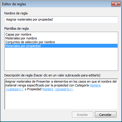

  1. En la ficha Reglas de la ventana Presenter, haga clic en Nuevo.
    Se abre el cuadro de diálogo Editor de reglas.
  2. Escriba el nombre de la regla en el campo Nombre de regla.
    Nota: Si ha optado por no especificar ningún nombre, se utilizará el nombre de la plantilla de regla seleccionada.
  3. En la lista Plantillas de regla, seleccione una plantilla en la que basar la regla.
    Nota: Las plantillas Capas por nombre, Materiales por nombre y Conjuntos de selección por nombre son las utilizadas para las reglas predefinidas de Presenter.
    La plantilla Materiales por propiedad permite especificar una propiedad presente en la escena del modelo. Si un material tiene el mismo nombre que el valor de propiedad especificado en el modelo, todos los elementos con esa propiedad recibirán el material de la paleta al seleccionar la regla Materiales por propiedad y hacer clic en Aplicar.
  4. En el cuadro Descripción de regla, haga clic en cada uno de los valores subrayados para personalizar la regla. Las plantillas que incorpora el programa disponen de los siguientes valores personalizados:
    • Nombre. Use el nombre de la categoría o propiedad tal y como se muestra en la interfaz (recomendado). También puede seleccionar el Nombre interno, al que se accede a través de la API (sólo para usuarios avanzados).
    • "<categoría>". Seleccione la categoría de la lista a la que pertenece la propiedad que desea definir. En el menú desplegable sólo están disponibles las categorías que aparecen en la escena.
    • "<propiedad>". Seleccione en la lista la propiedad que desea definir. Como en el caso anterior, en la lista desplegable sólo están disponibles las categorías que aparecen en la escena.
  5. Haga clic en Aceptar.
