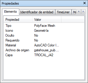

Una vez en Autodesk Navisworks, las propiedades de objeto pueden examinarse en la ventana Propiedades.
La ventana Propiedades es una ventana anclable, con una ficha dedicada a cada categoría de propiedad asociada con el objeto seleccionado actualmente.
Las propiedades internas del archivo, como son las propiedades de transformación y geometría, no se muestran por defecto. El Editor de opciones permite activarlas.
Puede utilizar el menú contextual Propiedades para crear y administrar propiedades de objeto personalizadas, así como vínculos.
También puede incorporar a Autodesk Navisworks otras propiedades de objeto de bases de datos externas, que se mostrarán en la ficha dedicada a bases de datos de la ventana Propiedades.
