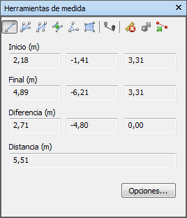

La ventana Herramientas de medida es una ventana anclable, que contiene una serie de botones en la parte superior que permite seleccionar el tipo de medición que se va a realizar.
En cualquier medición, las coordenadas X, Y y Z del punto Inicio y Fin se muestran en los cuadros de texto que hay bajo los botones, junto con la Diferencia y la Distancia absoluta. Si utiliza una medición acumulativa, como Línea de puntos o Acumular, el campo Distancia muestra la distancia acumulada de todos los puntos registrados en la medición.
