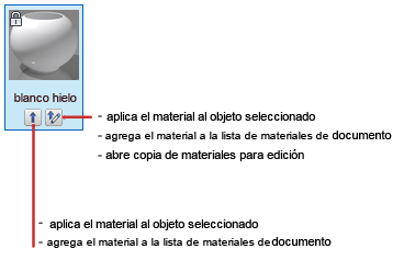

Aplicación de un material desde la ficha Materiales
Para aplicar un material desde la ficha Materiales
Seleccione un objeto en la vista de escena o en el Árbol de selección.
Haga clic en la ficha
Renderización
, en el panel
Sistema
y
Renderización de Autodesk
Haga clic con el botón derecho en un material y haga clic en
Asignar a selección
en el menú contextual. El material se aplica al objeto.
