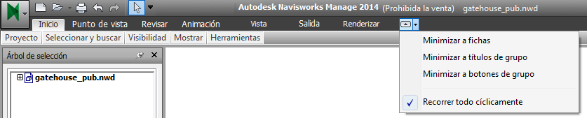

Para activar y desactivar el tamaño de la cinta de opciones
Para alternar el tamaño de la cinta de opciones
  1. Haga clic en la flecha desplegable de la ficha de la cinta de opciones y seleccione el estado de minimización de la cinta de opciones que desee.
  2. Haga doble clic en el nombre de la ficha de la cinta de opciones o en cualquier parte de la barra de la cinta de opciones.
    El tamaño de la cinta de opciones se alterna entre el estado de minimización seleccionado y el estado completo.
