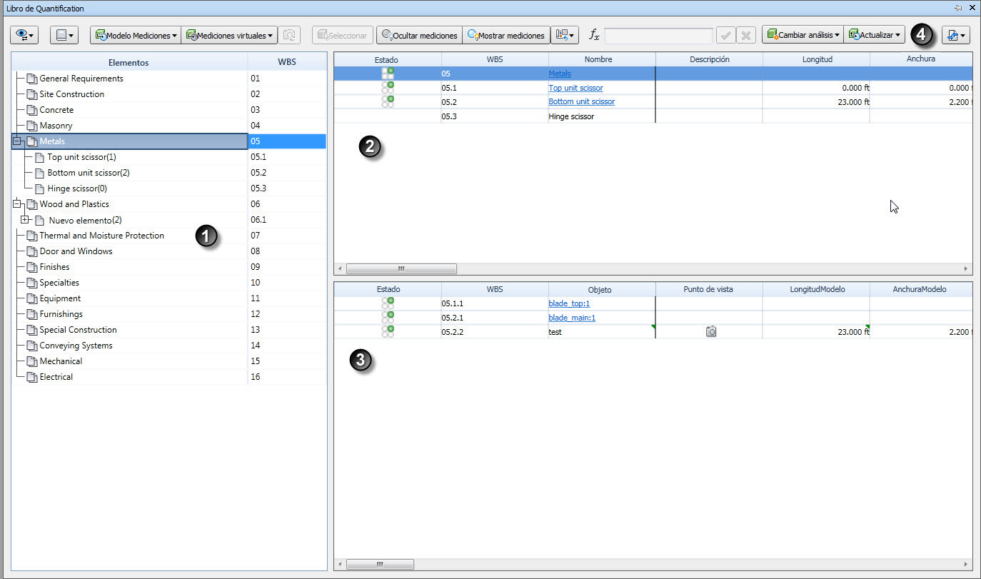

El libro de Quantification es el espacio de trabajo clave. Desde aquí puede ejecutar mediciones de un modelo (automáticas) o mediciones virtuales (manuales). En el libro de Quantification, puede cambiar a la vista de elemento o la vista de recurso haciendo clic en .
1. Grupo Navegación. Contiene una lista de elementos y códigos de WBS (Estructura de desglose del trabajo).
2. Grupo Combinar tipos de agujero. Un resumen de los elementos de las mediciones. Haga clic con el botón derecho en un encabezado de columna para cambiar las columnas que se muestran en grupo Combinar tipos de agujero.
3. Grupo Mediciones. Muestra todos los elementos de las mediciones. Haga clic con el botón derecho en un encabezado de columna para cambiar las columnas que se muestran en el grupo Mediciones.
4. Barra de herramientas. Acceda a las principales funciones de Quantification mediante la barra de herramientas.
