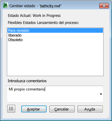

  1. En el navegador de Vault, seleccione el archivo al que desea cambiar el estado.
  2. Haga clic con el botón derecho en la selección y pulse en la opción Cambiar estado del menú contextual. También puede hacer clic en Cambiar estado en la cinta de opciones (ficha Vault grupo Control).
    Nota: Asegúrese de que el archivo está en el almacén y en estado de check-in, de lo contrario la opción Cambiar estado no estará disponible.
  3. En el cuadro de diálogo Cambiar estado, haga clic en el estado del ciclo de vida que desea aplicar. Los estados no permitidos a causa de las configuraciones de transición no se muestran.
  4. Escriba los comentarios que desee sobre el cambio de estado de ciclo de vida en el campo Introducir comentarios o seleccione un comentario de la lista desplegable.

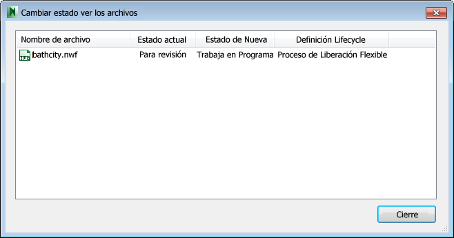

  5. Opcional: haga clic en Vista preliminar si desea obtener una vista preliminar del cambio del ciclo de vida del archivo.
  6. Haga clic en Aceptar para cerrar el cuadro de diálogo Cambiar estado y guarde los cambios.
