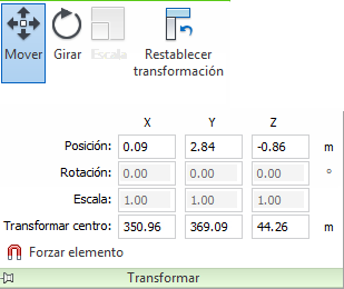

Ajuste de la posición y el tamaño de los planos de sección o el cuadro de sección
La ficha Herramientas de sección, en el panel Transformar, contiene herramientas que permiten ajustar el tamaño y la posición de los planos de sección o el cuadro de sección para centrar su revisión en áreas específicas y limitadas del modelo. Puede hacerlo manualmente, con los gizmos Mover, Girar y Escala, o introduciendo valores numéricos en los campos.
