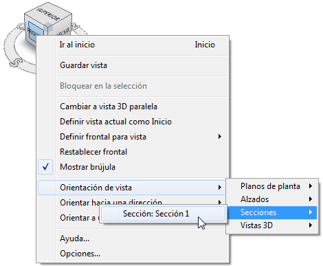

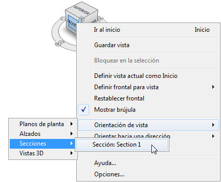

Con ViewCube puede cambiar la orientación de una vista 3D a cualquier vista de plano, de alzado, en sección o 3D perteneciente a un proyecto. También puede orientar la vista en una dirección correspondiente a las coordenadas de proyecto. Por ejemplo, Norte corresponde al Norte real.
Si utiliza ViewCube en el Editor de familias, o en la ventana de vista previa de Propiedades de tipo, puede orientar la vista hacia una dirección. La dirección corresponde a Frontal, Posterior, Derecha, Izquierda, Parte superior, Isométrica posterior izquierda, Isométrica posterior derecha, Isométrica frontal izquierda e Isométrica frontal derecha.
Para orientar una vista 3D a otra vista:
