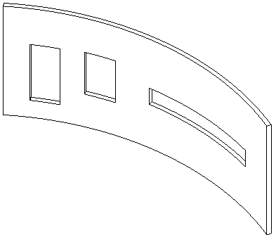

Corte de muros en arco
Puede cortar huecos cuadrados o rectangulares en muros en arco de forma similar a como se editan perfiles de alzado de muros. Consulte Edición del perfil de un muro.
  1. En una vista 3D o de alzado, seleccione un muro en arco.
  2. Haga clic en la ficha Modificar | Murosgrupo Modificar muroHueco de muro.
    La herramienta Rectángulos se activa.
  3. Haga un boceto de un hueco rectangular en el muro en arco.
  4. Cuando termine, haga clic en el grupo SeleccionarModificar.
Aparecen cotas permanentes a medida que hace bocetos de huecos. Si el muro tiene una restricción superior establecida en un nivel, aparecen las cotas de las restricciones superiores y de base. Si el muro presenta una restricción superior explícita, sólo aparecen las cotas de la restricción de base.
