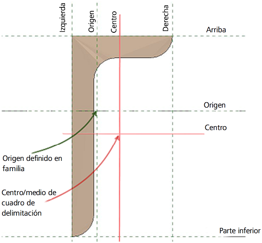

Origen de familia y centro de la geometría de los elementos de armazón de acero
La ilustración siguiente muestra la diferencia entre el origen de la geometría de familia y el centro del cuadro delimitador. En algunos casos, es posible que se encuentren en la misma ubicación.
