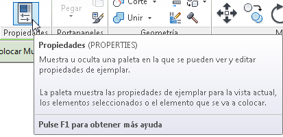

Información de herramientas de la cinta de opciones
Al mantener el cursor sobre una herramienta de la cinta de opciones, Revit LT muestra la información de herramientas correspondiente. Esta información ofrece una breve descripción de la herramienta. Si el cursor se mantiene sobre la herramienta, aparecerá más información (de estar disponible). Cuando está visible la información de herramientas, puede pulsar F1 para obtener ayuda contextual que proporciona más información sobre la herramienta.
Nota: Si pulsa F1 antes de que se muestre la información de herramientas, se abrirá el tema de ayuda por defecto, en lugar del tema de ayuda contextual requerido. Espere a que aparezca la información de herramientas antes de pulsar F1.
La información de herramientas es útil para quienes se inician en el uso del software. Puede ajustar la cantidad de información mostrada en la información de herramientas o la rapidez con que se muestra. También puede desactivar la información de herramientas cuando no la necesite.
Algunas informaciones de herramienta incluyen vídeos denominados Toolclips™. Estos vídeos utilizan movimiento para mostrar cómo se utiliza la herramienta. Se reproducen de forma automática al mostrarse la información de herramientas. Para ver un ejemplo, acceda a la información de herramientas de la ficha Modificar
grupo Modificar
(Recortar/Extender a esquina).
