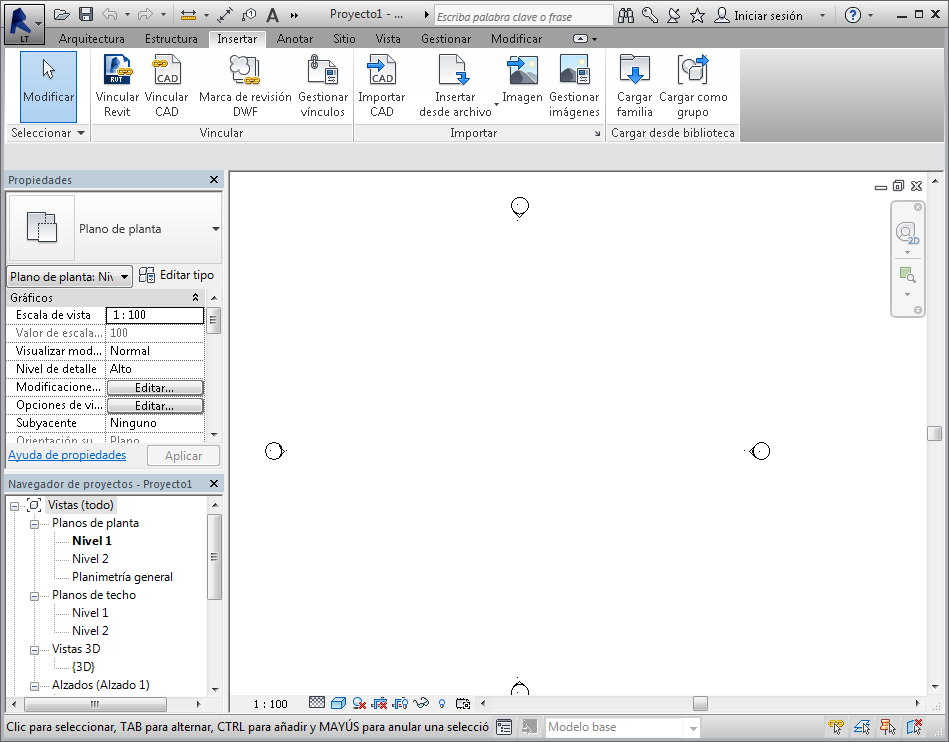

Área de dibujo
El área de dibujo de la ventana de Revit muestra vistas (y también planos y tablas de planificación) del proyecto actual. Cada vez que se abre una vista en un proyecto, se muestra por defecto en el área de dibujo sobre otras vistas abiertas. Esas vistas permanecen abiertas debajo de la actual. Utilice las herramientas de la ficha Vista grupo Ventanas para organizar vistas de proyecto del modo más apropiado para su estilo de trabajo.
El color por defecto del fondo del área de dibujo es blanco; puede invertir el color a negro. Consulte las instrucciones suministradas más adelante.

aumentar el tamaño del área de dibujo hacer clic en la ficha Vistagrupo Ventanasmenú desplegable Interfaz de usuario; a continuación, debe anular la selección de casillas para ocultar los correspondientes componentes de interfaz como, por ejemplo, el Navegador de proyectos y la barra de estado.
Para invertir el color de fondo del área de dibujo
  1. Haga clic en Opciones.
  2. En el cuadro de diálogo Opciones, haga clic en la ficha Gráficos.
  3. Seleccione o desactive la opción Invertir color de fondo.
